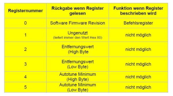

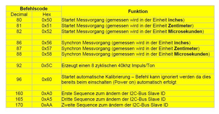

Um die vielfältigen Aufgaben zu erfüllen, besitzt der Baustein 6 Register, ein Befehlsregister und mehrere Datenregister. Damit der srf02 einen Befehl ausführt, muss dieser in das Befehlsregister geschrieben werden. Dazu muss man zunächst den Registerzeiger auf die Nummer 0 setzen. Dann überträgt man den Befehlswert; er wird automatisch in dem vom Registerzeiger adressierten Register abgelegt. Sobald der Befehl im Befehlsregister steht, wird er ausgeführt. Mit einem solchen Befehl kann man z. B. eine Entfernungsmessung veranlassen. Will man z. B. einen Entfernungswert in der Einheit cm erhalten, lautet der zugehörige Befehlscode $51 = 81. Ungefähr 65 ms nach der Übertragung dieses Codes steht der Entfernungswert in den Registern 2 und 3. Wenn die Entfernung kleiner als 255 cm beträgt, reicht es aus, das Lowbyte in Register 3 zu betrachten; ansonsten ergibt sich die Entfernung aus
e = 255*Highbyte + Lowbyte.
Um z. B. den Wert aus dem Register 3 zu lesen, muss zunächst der Registerzeiger auf 3 gesetzt werden. Anschließend muss ein Lesevorgang durchgeführt werden.

Neben dem schon angegebenen Befehl zur Entfernungsmessung gibt es Reihe weiterer Befehle. Damit kann z. B. eine Entfernungsmessung in inch oder eine Veränderung der srf02-Adresse vorgenommen werden.
