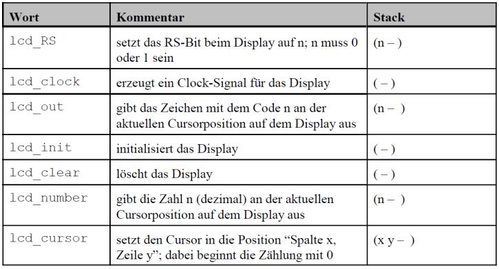

Dazu habe ich die Vokabular-Datei forthvoc.vok entsprechend erweitert; die entscheidenden neuen Wörter stehen in der folgenden Tabelle:
LCD-Wörter
Das neue Vokabular finden Sie hier.
Eine Reihe von Low-Level-Wörtern wie lcd_clock oder lcd_RS erlauben es zudem, auf relativ einfache Weise weitere vom Hitachi-Controller beherrschte Kommandos (z. B. Diplay Shift oder Cursor Blink) zu realisieren.
