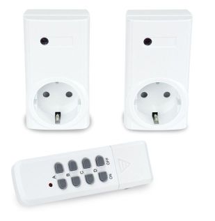

Schon seit Jahren gibt es die unterschiedlichsten Geräte, die auf der Basis von Funkwellen im 433-MHz-Band arbeiten: Autoschlüssel, Fernbedienungen für Steckdosen, Funkrauchmelder, um nur einige zu nennen. Bei manchen sind die Protokolle nicht offen gelegt oder durch Codes geschützt, andere wiederum benutzen Protokolle, die bekannt sind; dazu gehören insbesondere verschiedene Funksteckdosen, wie sie z. B. bei Discountern oder Baumärkten preisgünstig zu erwerben sind.

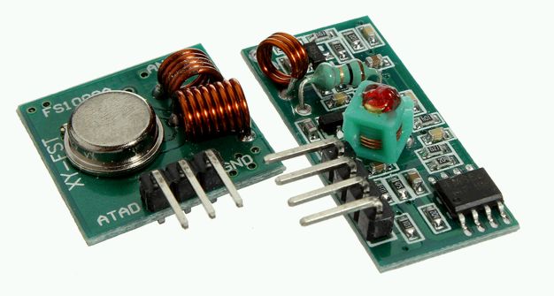

Nun gibt es - ebenfalls sehr preiswert (genauer gesagt ab etwa 1 Euro) - einfache Empfänger und Sender für genau diesen Frequenzbereich zu kaufen. Auf der Webseite https://www.forum.g-heinrichs.de/viewto ... ?f=12&t=76 habe ich ein solches Paar recht ausführlich vorgestellt. Dort habe ich auch gezeigt, wie man damit Textnachrichten über ein einfachen Protokoll senden und empfangen kann.
Im Internet findet man nun auch Anleitungen, wie man mit genau diesen Moduln eine Kommunikation zwischen den oben genannten Geräten und einem Mikrokontroller herstellen kann. Für das Arduino-System gibt es eine Library (RCSwitch), die hier gute Dienste leistet. Leider funktioniert diese nicht immer; das liegt daran, dass diese Geräte unterschiedliche Protokolle benutzen. Einige dieser Protokolle sind bekannt, andere sind nicht veröffentlicht oder sogar verschlüsselt.
Nun arbeitet nicht jeder mit einem Arduino-System; vielleicht aber will man sich auch nicht mit einer Black-Box-Sichtweise begnügen. Möglicherweise benutzt das Gerät, mit dem man arbeiten möchte, gerade eine Protokollvariante, die von der Arduino-Library nicht erfasst wird. Grund genug, sich einmal systematisch mit solchen Protokollen zu beschäftigen.

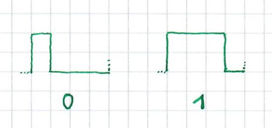

Auf den ersten Blick könnte man vielleicht meinen, dass die High-Zustände für ein Bit 1 und die Low-Zustände für ein Bit 0 stehen. Eine solche Zuordnung wird zum Beispiel bei der Datenübertragung über die serielle Schnittstelle (UART) benutzt. So einfach ist es bei unseren Funkprotokollen nicht. Bei vielen Funkprotokollen sieht die Zuordnung so aus:
Das Bit 0 wird also durch einen kurzen Puls gekennzeichnet. Die Dauer dessen High-Zustands (hier 1 Kästchen) bezeichnen wir als Basislänge. Auf den High-Zustand folgt ein Low-Zustand von 3 Basislängen. Die Gesamtheit der beiden Zustände repräsentiert das Bit 0.
Das Bit 1 wird hingegen durch einen langen Puls gekennzeichnet. Die Dauer dessen High-Zustands beträgt 3 Basislängen. Auf den High-Zustand folgt ein Low-Zustand von 1 Basislänge. Die Gesamtheit dieser beiden Zustände repräsentiert das Bit 1.

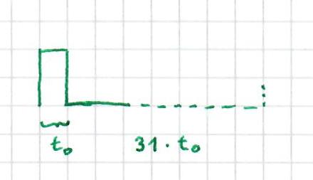

Kommen wir nun zum so genannten Synchronisationssignal. Das sieht so aus:
Es besteht aus einer High-Phase von 1 Basislänge, hier mit t0 gekennzeichnet; es schließt sich eine Low-Phase an, die 31 Basislängen dauert. Funksteckdosen übertragen ihre Daten in Form von Datenpaketen mit 24 Bit. Wir werden diese im Folgenden als 3 Bytes deuten. Die Übertragung jedes Datenpakets wird durch ein Synchronisationssignal eingeleitet. Im ersten Telegramm dieses Beitrags können wir ein solches Synchronisationssignal ausmachen; hier schließt es sich direkt an ein zuvor gesendetes Datenpaket (mit 24 Bit) an, um das nächste Datenpaket einzuleiten, dessen erstes High-Signal so gerade eben noch am rechten Rand des Bildes zu erkennen ist.

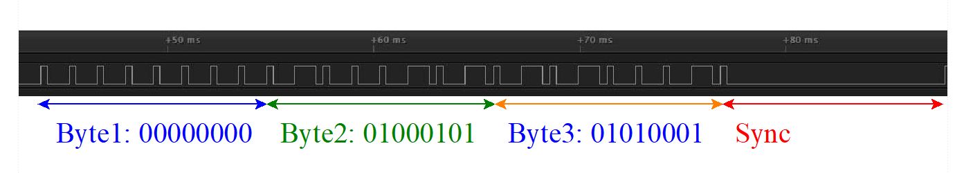

Nun starte ich das zugehörige Programm, stelle die Messdauer auf einige 100 ms ein. Getriggert wird über eine positive Flanke. Nun halte ich den Knopf “A on” bei der Fernbedienung gedrückt und starte anschließend die Messung. Man sieht eine Reihe von Datenpaketen; das erste Telegramm oben zeigt eine Ausschnittvergrößerung davon.
In der Regel wird die Signalaufzeichnung nicht mit einem Synchronisationssignal beginnen. Den Anfang eines Datenpakets erkennt man aber daran, dass er nach einer langen Low-Phase liegt:
Die High-Phase des Synchronisationssignals dauert hier ca. 0,32 ms und die Lowphase dauert etwa 10,87 ms - 0,32 ms = 10,55 ms. Das Verhältnis der beiden Zeiten ist ungefähr 33, weicht also etwas von dem oben genannten Wert 31 ab.
Schauen wir uns nun den Anfang des Datensignals an:
Offensichtlich handelt es sich hier um lauter 0-Bits. Die Basislänge des ersten 0-Bits beträgt ungefähr 0,30 ms, weicht demnach etwas von der High-Phase des Synchronisationssignals ab. Die Low-Phase des 0-Bits dauert etwa 1,36 ms - 0,30 ms = 1,06 ms. Das ist etwas mehr als das Dreifache der Basislänge. Die Protokollangaben werden also nur näherungsweise erfüllt.
Betrachten wir nun das ganze Datenpaket:
Im Zehnersystem lautet das Datenpaket also 0:69:81. Wenn man das Datenpaket für die Taste “A off” in gleicher Weise ermittelt, erhält man 0:69:84.

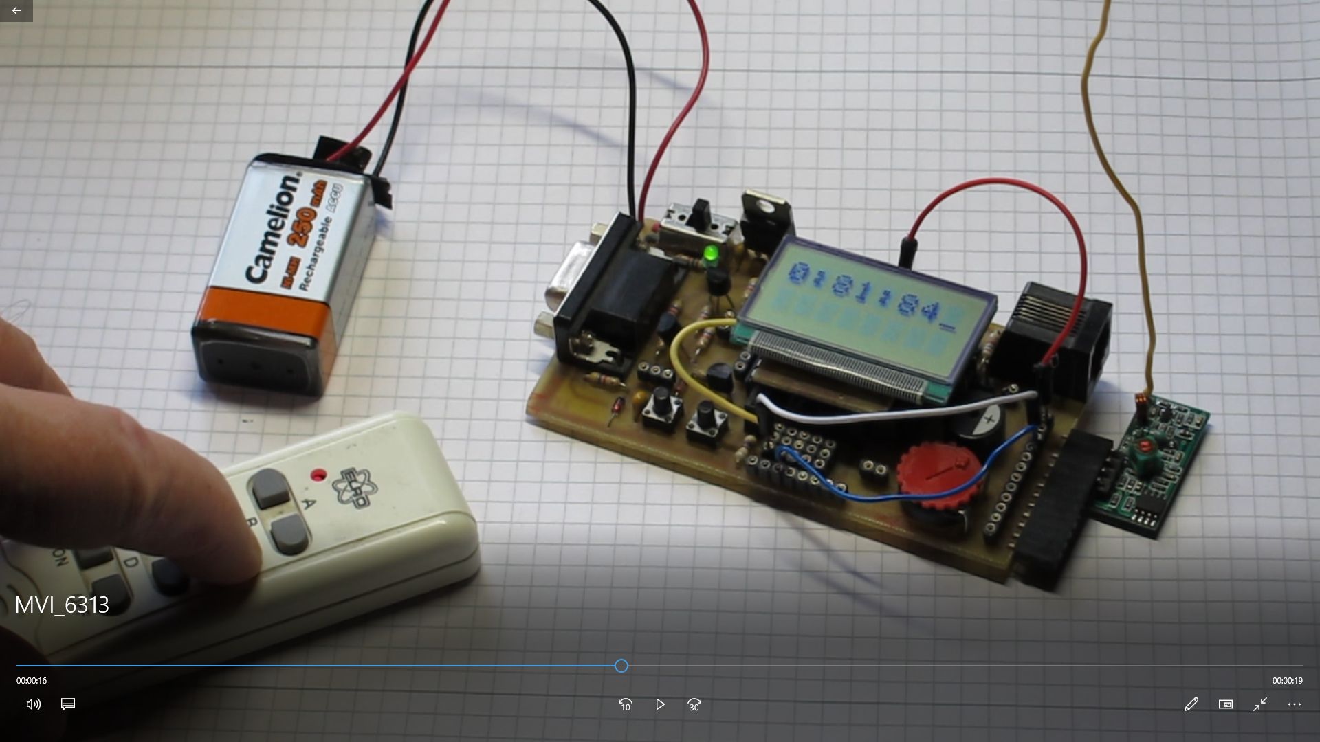

Haben wir bislang die Dekodierung der Signale von der Fernbedienung manuell vorgenommen, kann dies auch vom Mikrocontroller vorgenommen werden. Verschiedene Anwendungen ergeben sich hierfür: Mit der Fernsteuerung der Funksteckdose können andere Geräte, die nicht über eine Steckdose betrieben werden, ein und ausgeschaltet werden; gegebenenfalls kann auch der Programmablauf eines Regelungsprozesses per Fernsteuerung beeinflusst werden. Kommen die Signale z. B. von einem Rauchmelder oder einer Einbruchssicherungsanlage, können so vom Mikrocontroller automatisch Warnungen (z. B. per SMS, vgl. den Forumsbeitrag “Attiny sendet Alarm-SMS” unter https://www.forum.g-heinrichs.de/viewto ... ?f=12&t=95) gesendet werden.
Wie geht man nun vor? Zunächst schließe ich das Empfangsmodul an die Buchsenleiste der Attiny-Platine an; Vcc und GND werden dabei mit +5V bzw. Masse verbunden, einer der Ausgänge DATA wird an den Port B.2 angeschlossen; beim Attiny2313 dient dieser Anschluss auch als Interrupteingang INT0. Von dieser Funktion wird unser Programm Gebrauch machen.
Der Interrupt INT0 wird nun so konfiguriert, dass bei jeder Änderung - sei es ein Wechsel von Low nach High oder ein Wechsel von High nach Low - ein Interrupt ausgelöst wird. Die Interruptroutine sieht so aus:

In der folgenden Abbildung wurde gerade der B-Off-Knopf gedrückt; die empfangene Byte-Folge ist 0:81:84. Es handelt sich um einen Screenshot des Videos aus dem Anhang.
