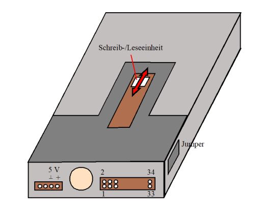

6. Das Anschließen des Laufwerks
Anschlüsse (schematisch)
Auf der linken Seite wird die elektrische Quelle mit 5 V angeschlossen; auf der rechten Seite werden die Anschlüsse für die Signalleitungen und die Masse mit dem Mikrocontroller verbunden. Die oberen Pins entsprechen Signalleitungen, sie haben gerade Nummern; die unteren sind Masse-Anschlüsse, sie haben ungerade Nummern.
Die Zuordnung ist:
18: /DIR
20: /STEP
26: /TRK00
12: /DRVSB (Drive Select B)
14: /DRVSA (Drive Select A)
Ist das Laufwerk als A-Laufwerk konfiguriert (an den Jumpern auf der rechten Seitenfläche zu erkennen), muss der Anschluss 14 mit Masse verbunden werden, am einfachsten über einen Jumper. Ist es als Laufwerk B konfiguriert, muss der Anschluss 12 mit Masse verbunden werden.

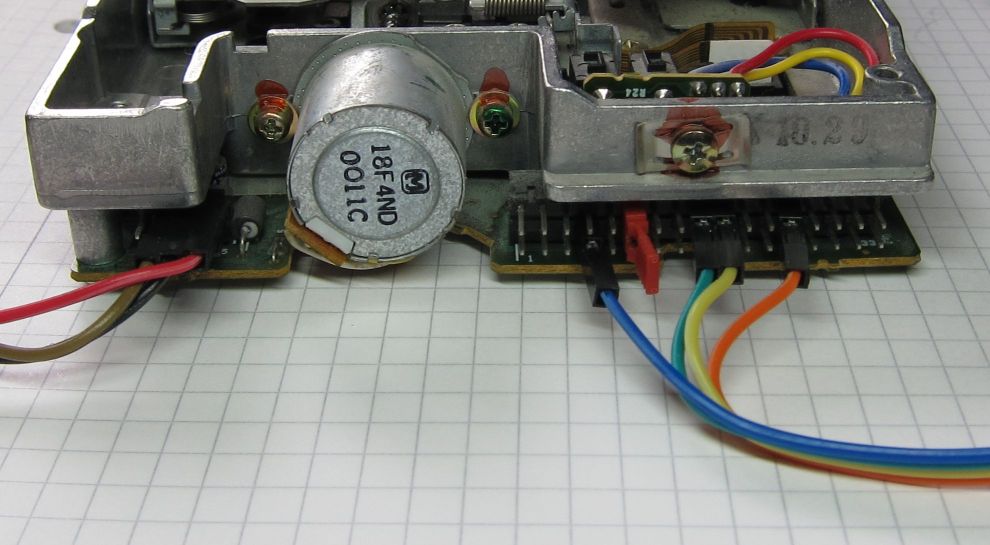

Bei meinem Laufwerk sieht das dann so aus:
Anschlüsse bei meinem Laufwerk

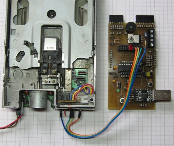

Die Steuerleitungen habe ich folgendermaßen mit PortB unseres Attiny2313 verbunden:
B.0 -> /DIR (Richtung)
B.1 -> /STEI (Step)
B.2 <- /TRK00 (Track 0)
Das sieht dann so aus:
Aufsicht der Verkabelung
Die rote LED bei B.5 dient nur zur Kontrolle.
