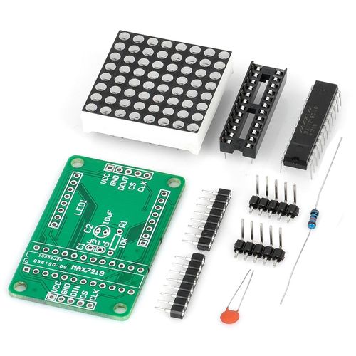

Wenn man eine etwas andere Anzeige für die Attiny-Platine sucht, sollte man in Erwägung ziehen, eine oder mehrere LED-Dot-Matrix-Elemente anzuschaffen. Versehen mit einer geeigneten Elektronik (MAX 7219) lassen sie sich leicht über SPI ansteuern und sind - zumindest als Bausatz - recht preiswert. Module mit 8 mal 8 LEDs sind so schon für unter 5 Euro zu erwerben (Abb. 1).
Abb. 1: Bausatz
Die wenigen Bauteile sind rasch auf die Platine gelötet - auch ohne Anleitung. Lediglich beim Einstecken der LED-Matrix in die Buchsenleisten ist die Orientierung nicht aus der Platinenbeschriftung zu erkennen. Recherchen im Internet veranlassten mich, die LED-Matrix mit der beschrifteten Seite nach vorne zu montieren. Und damit funktioniert das Modul auch einwandfrei.

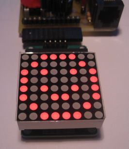

Abb. 2: Smiley
Die LEDs der Matrix werden hier nicht direkt vom Mikrocontroller angesteuert. Vielmehr geschieht dies über einen speziellen IC, den MAX 7219. Dieser Baustein ist speziell zum Betrieb von Anzeigeeinheiten wie z. B. mehrstellige 7-Segment-Anzeigen oder LED-Dot-Matrix-Elementen konzipiert. Gesteuert wird dieser IC über 2-Byte-Befehle. Diese Bytes werden über SPI übertragen.

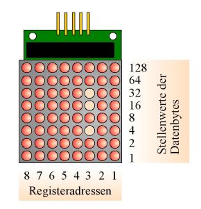

Wir wollen z. B. in der 3. Spalte der Matrix (von rechts gesehen) die 3., 5. und 6. LED (von unten gezählt) zum Leuchten bringen. Diese Situation ist in Abb. 3 dargestellt.
Dazu deuten wir das LED-Muster in Abb. 3 als Bitmuster einer Zahl. Der zugehörige dezimale Wert ist
4 + 16 + 32 = 52.
Die 3. Spalte wird durch das Digit-2-Register mit der Adresse 3 kontrolliert. Deswegen muss dieser Wert 52 nun in das Register 3 des MAX-Bausteins übertragen werden. Dazu werden folgende Schritte ausgeführt:
