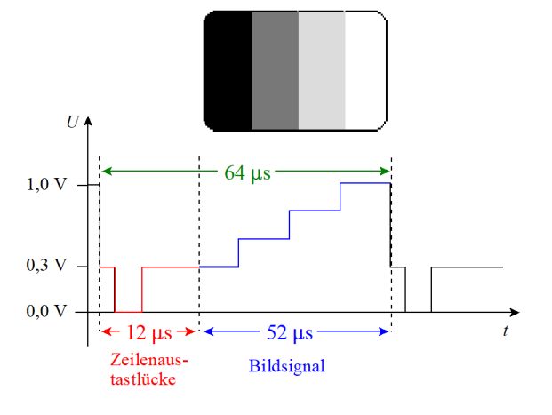

Zur Übertragung von analogen Signalen für das Schwarz-Weiß-Fernsehen werden so genannte BAS-Signale benutzt. Die Abkürzung BAS steht für Bild-Austast-Synchron-Signal. Aufgabe dieses Signal ist es, nicht nur Bildinformationen, sondern auch Signale zur Synchronisierung zu übertragen. Wir unterscheiden drei Arten von Signalen:
Zeilensynchronisation: Jede 64 us muss ein Signal mit der Spannung 0,0 V gesendet werden, welches dafür sorgt, dass der Kathodenstrahl der Fernehröhre vom rechten Rand zurück an den linken springt. Damit dieser Rücksprung für den Betrachter nicht sichtbar wird, muss der Kathodenstrahl in dieser Zeit ausgetastet werden; dieses Austasten erfolgt automatisch, wenn die Signalspannung 0,3 V oder weniger beträgt.
Bildsignal: An das Zeilensynchronisationssignal schließt sich das Bildsignal an; mit Spannungen von 0,3 bis 1,0 V werden die Helligkeitsinformationen für den Kathodenstrahl übertragen.
Zeilensgnal

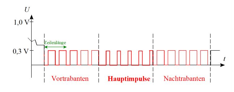

Bildsynchronisation: Ein Bild besteht aus 625 Zeilen; die Zeilen werden vom Kathodenstrahl nicht der Reihe nach abgefahren, sondern im so genannten Zeilensprung-Verfahren. Für das erste Halbbild werden die Zeilen 1, 3, 5, ... auf die Mattscheibe gezeichnet, für das zweite Halbbild die Zeilen 2, 4, 6, ... Insgesamt werden für ein vollständiges Bild 625 Zeilen in 1/25 s übertragen. Um den Kathodenstrahl wieder nach oben zu schicken, wird eine komplexe Folge von Signalen (den Hauptimpulsen mit ihren Vor- und Nachtrabanten) gesendet. Auch bei diesen Signalen ist die Spannung stets kleiner als 0,3 V, so dass der Sprung des Strahls von unten nach oben vom Betrachter nicht gesehen werden kann.
Bildsychronisationssignal

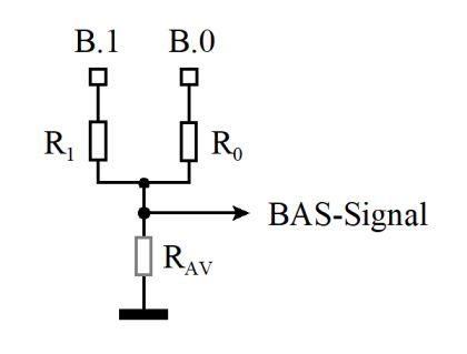

Nun wollen wir mit dem Mikrocontroller ein BAS-Signal erzeugen, welches eine Minmal-Grautreppe auf dem Bildschirm erzeugt. "Minimal-Grautreppe" soll hier heißen: Es werden 3 vertikale Balken erzeugt, ein schwarzer (mit 0,3 V), ein grauer (mit 0,7 V) und ein weißer (mit 0,8 V). Der Mikrocontroller muss dafür die vier verschiedenen Spannungen 0 V, 0,3 V, 0,7 V und 1,0 V erzeugen. Dazu benutzen wir die folgende Schaltung, welche an die Ports B.0 und B.1 sowie an Masse angeschlossen wird. Der Widerstand R_AV steht für den Eingangswiderstand der AV-Buchse; er wird nur für den Fall benötigt, dass man die erzeugten Signale mit einem Oszilloskop studieren möchte. Wenn Die Schaltung an den Fernseher angeschlossen wird, muss dieser Widerstand entfernt werden.
Einfacher D/A-Wandler

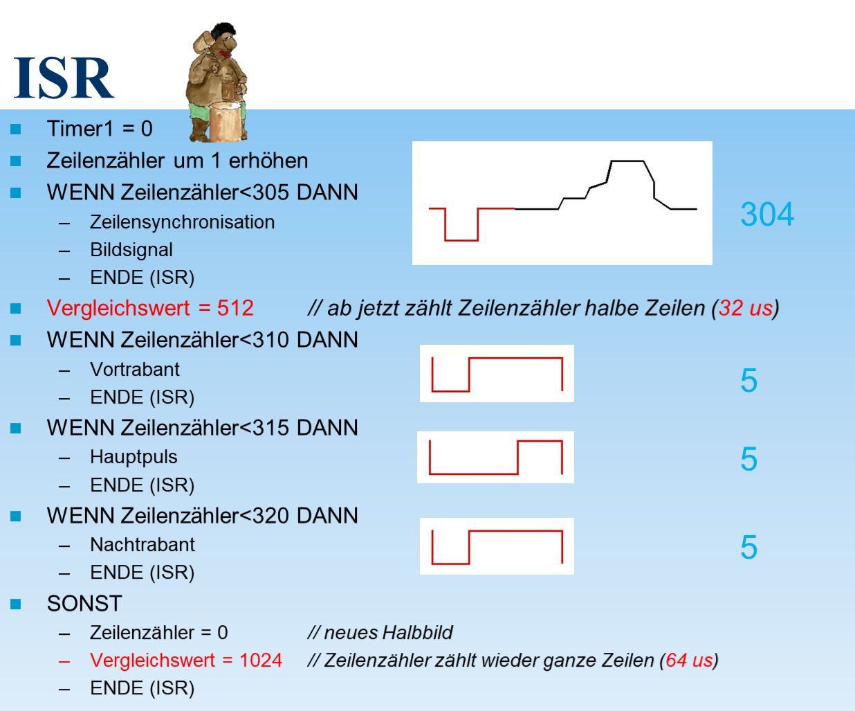

Kommen wir jetzt zur Software. Ich habe das Programm mit BASCOM geschrieben. Entscheidende Idee ist hier: Damit das Programm das Timing für die einzelnen Zeilen genau einhält, benutze ich hier die TIMER1-Komponente des Atmega328. Damit kann man in Zeitabständen von 64 us Interrupts auslösen, die über einen zugehörigen Interrupt-Handler die einzelnen Zeilen (inkl. Zeilensynchronisation) und auch die Bildsynchronisationspulse erzeugen.
Der Aufbau dieses Interrupt-Handlers ist in der folgende Übersicht schematisch dargestellt:
Interrupt-Handler

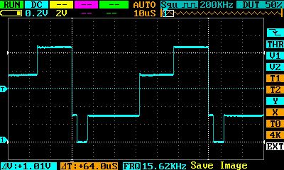

Das hiermit erzeugte Zeilen-Signal sieht z. B. so aus:
BAS-Signal für eine Zeile

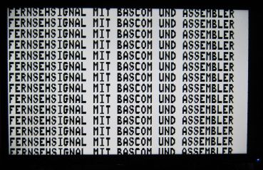

Nun wollen wir als Beispiel für eine komplexere Bild-Struktur eine Textzeile auf den Bildschirm unseres Fernsehers bringen:
Fernsehbild mit Textzueilen
In diesem Bild bestehen die einzelnen Zeichen aus Mustern mit einer Breite von 8 Pixeln. Wir wissen bereits, dass die Übertragung der Bildinformation einer einzigen Zeile in der Zeitspanne von 52 μs erfolgt. Um 8 Pixelwerte zu übertragen, steht also nur sehr wenig Zeit zur Verfügung. Dies ist das entscheidende Problem, das es zu lösen gilt.

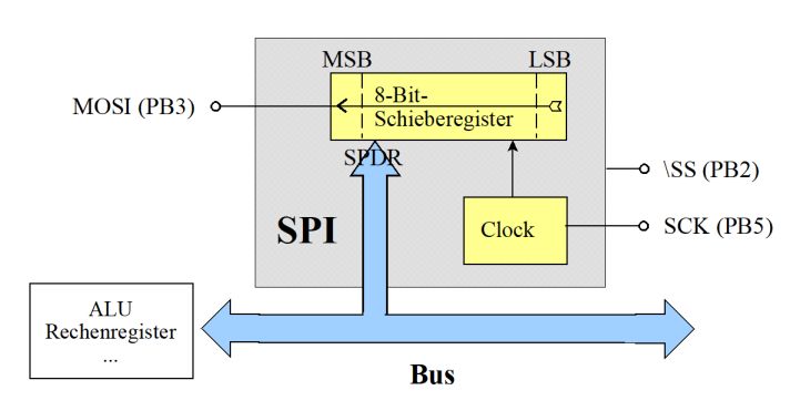

Glücklicherweise besitzt der Atmega328 einen SPI-Peripheriebaustein (SPI = Serial Peripheral Interface); mit dessen Hilfe lassen sich die Bits eines Registers sehr rasch und auch mit konstanter Geschwindigkeit ausgeben. Für unsere Zwecke stark vereinfacht ist dieser Baustein so aufgebaut wie in der folgenden Abbildung:
Stark vereinfachtes SPI-Modell
Für unsere Zwecke konfigurieren wir diesen Baustein folgendermaßen:
Spcr = &B01010000
Spsr.spi2x = 1
Dadurch wird das SPI als Master definiert und eingeschaltet; außerdem wird festgelegt, dass das MSB als erstes aus dem Register geschoben wird. Die Taktung des Schieberegister wird auf maximale Geschwindigkeit eingestellt, in unserem Fall (Nano-Board mit 16 MHz) erfolgen die 8 Takte in genau 1 μs.
Sobald nun eine Zahl mit dem Befehl
SPDR = Textzeilenmuster
in das Schieberegister SPDR geladen wird, werden die Bits automatisch (d. h. ohne weiteres Dazutun der ALU) über den so genannten MOSI-Ausgang (PortB.3) ausgegeben. Dazu muss dieser Anschluss als Ausgang konfiguriert sein. Ferner muss auch der Slave-Select-Pin \SS (PortB.2) als Ausgang festgelegt werden (vgl. Abschnitt 18.3.2 des Manuals). Über die Clock-Leitung können wir bei Bedarf (Aufnahme von Signaldiagrammen) das Taktsignal ausgeben; in diesem Fall muss dann natürlich zusätzlich auch PortB.5 zum Ausgang gemacht werden.

  '//////// Zeilensynchronisation: Normale Zeile ///////////////
  If Synccounter < Vsync_line Then                          'Signalnummer 1 bis 305
'   Waitus Hsync_duration_1                                 'Schwarzschulter; Pause von ca. 3 us durch vorherige Befehle
    Portb.0 = 0                                             'Zeilensynchronisationssignal einschalten
    Waitus Hsync_duration_2
    Portb.0 = 1                                             'Zeilensynchronisationssignal ausschalten; dazu kommt noch Schwarzteil bis Timer1 Hoffset0 erreicht

  '////////// Bildsynchronisationssignale /////////////
  Portb = 1                                                 'schwarz; 0,3 V
  Compare1a = Vsync_32_us                                   'halbe Zeile
  '///////////VORTRABANT////////////
  If Synccounter < Vsync_pre_trabant Then                   'Signalnummer 306 bis 310
    Portb = 0
    Waitus Vsync_duration_1
    Portb = 1
    ' Spannung 0,3 V bleibt bis zum nächsten Interrupt, d. h. bis zum (halben) Zeilenende
    Goto Ende
  '///////////HAUPT///////////
  If Synccounter < Vsync_main Then                          'Signalnummer 311 bis 315
    Portb = 0
    Waitus Vsync_duration_2
    Portb = 1
    Goto Ende
  '///////////NACH_TRABANT///////////
  Portb = 0                                                 'Signalnummer 316 bis 320
  Portb = 1

Zwischen dem Ende eines Schiebevorgangs und dem Anfang des folgenden klafft eine zeitliche Lücke, weil die Inkrementierung und das Holen des Array-Elements zusammen merklich länger dauern als der Schiebevorgang. Diese Lücke lässt sich schließen, wenn man die Inkrementierung und das Holen des Array-Elements in Assembler programmiert und ein so genanntes Index-Register einsetzt: Mit dem Assembler-Befehl
ld r16, x+
wird z. B. der Inhalt des vom Index-Register X indizierten Speichers in das Register r16 geladen; anschließend wird der Index automatisch um 1 erhöht. Dies alles geschieht innerhalb von nur 2 Mikrocontroller-Takten, beim Nano-Board also innerhalb von 1/8 μs.
Bei BASCOM lässt sich Assembler-Code problemlos in den BASIC-Code einfügen. Das gesamte Programm zur Darstellung einer Bildzeile sieht nun so aus:

'           ___
'  PB.0 ---|___|---o-----> zum AV-Eingang des Fernsehers
'           1k     |
'           ___    |
'  PB.3 ---|___|---'
'           420
'  PB.3  PB.0     BAS-Signal in V
'     0     0          0,0
'     0     1          0,3
'     1     0          0,7
'     1     1          1,0
' Zur Vereinfachung unterscheiden wir hier nicht zwischen dem 1. und 2. Halbbild!

Text = "Fernsehsignal mit BASCOM UND Assembler"             'max. 40 Zeichen
Text = Ucase(text)

Isr_compare:
  Timer1 = 0
  Portb = 1
  Incr Synccounter
    'Vorbereitung der Bilderzeugung
    J0 = Lc * Laenge
    Incr J0
    Loop Until Timer1 >= Hoffset0                           'Auf Ende des zeilensynchronisationssignals warten
    'Bilderzeugung
    Spcr = &B01010000                                       'SPI enabled, SPI Master,
    Spsr.spi2x = 1                                          'Fosc/2
    'Erst Pointer X retten? Augenscheinlich nicht nötig!
    Loadadr Textzeilenmuster(j0) , X                        'Addresse des Array-Elements mit dem Index j0 in den Pointer X laden
    $asm
    push r16                                                'sicherheitshalber die benutzten Register r16, r18 und r24 auf Return-Stack retten
    push r18
    in r18, SREG                                            'SREG wird durch SBIW verändert
    push r24
    ldi r24, 40                                             'maxlaenge (40)
Zaehlschleife:                                              'Schleife für die Ausgabe von 40 Zeichen
    ld r16, x+                                              'Inhalt des indizierten Array-Elements in r16 laden und dann Index um 1 erhöhen
    Out Spdr , R16                                          'r16 in das Schieberegister der SPI laden und Übertragung starten
    nop                                                     'min. 11 NOPs
    nop
    nop
    nop
    nop
    nop
    nop
    nop
    NOP
    nop
    NOP
    sbiw r24, 1                                             'Schleifenindex r24 um 1 verringern (arbeitet mit SREG)
    brne zaehlschleife                                      'Rücksprung, wenn r24 > 0
    pop r24                                                 'r24 wieder herstellen
    Out Sreg , R18                                          'Die Register SREG und r18 wieder herstellen
    pop r18
    pop r16                                                 'r16 wieder herstellen; gleichzeitig auch kleine Pause
    $end Asm
    Spcr = 0                                                'SPI aus
    Portb.3 = 0                                             'Rest schwarz
    Incr Lc
    If Lc > 19 Then Lc = 0
    Goto Ende
    Portb = 0
    Portb = 1
    Goto Ende
    Portb = 0
    Portb = 1
    Goto Ende
  Portb = 1
  '//////////Ende eines Halb-Bildes///////
  If Synccounter >= Vsync_post_trabant Then                 'im Anschluss an Signalnummer 320
    Synccounter = 0
    Compare1a = Hsync_64_us
    Lc = 0
