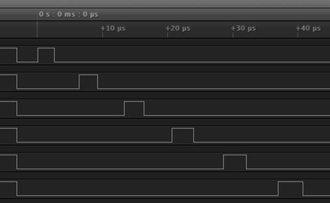

Wesentlich komplizierter wird es, wenn es sich bei x und eine Variable handelt. Hierfür gibt es bei den AVR-Mikrocontrollern nämlich keinen passenden Maschinenbefehl und BASCOM muss hier einiges an Arbeit leisten, um sein Ziel zu erreichen. Das merkt man auch daran, dass die Ausführung eines solchen Port-Befehls nun deutlich länger braucht. Interessant ist auch: Die benötigte Zeit ist um so größer, je höher der Wert von x ist. Dies kann man leicht mit folgenden Programm testen:
Dim I As Byte
Ddrd = 252
Portd = 0
For I = 2 To 7
  Portd.i = 1
  Portd.i = 0
End
An den Ausgängen D.2 bis D.7 erhält man damit folgende Signale:
Signalverlauf bei den Ports D.2 bis D.7
Mit bloßem Auge erkennt man: Die High-Phasen TH der einzelnen Ausgänge (Diese entsprechen jeweils der Zeit für die Ausführung des Ausschaltvorgangs!) sind unterschiedlich lang und werden mit zunehmenden Wert von I größer. Messungen ergeben: Gehen wir von einer Bit-Nummer zur nächsten über, so steigt der Zeitbedarf um einen konstanten Wert, in diesem Fall um 4 Taktzyklen.
