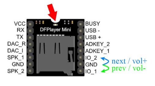

Für wenige Euro gibt es unter dem Namen Dfplayer Mini einen MP3-Player. Mit diesem kann man nicht nur mp3-, sondern auch wav-Dateien von einer Mikro-SD-Karte abspielen. Die Ausgabe erfolgt über einen Verstärker bzw. einen Kopfhörer oder auch direkt über einen kleinen Lautsprecher (max. 3 W).
Abb. 1: Dfplayer Mini
Zentraler Baustein des Dfplayer-Moduls ist der IC YX5200-24SS. Ein Datenblatt (YX5200-24SS.pdf) zu diesem Baustein findet man im Anhang; höchstwahrscheinlich handelt es sich hierbei um eine automatische Übersetzung aus dem Chinesischen. Dieses Datenblatt ist leider teilweise etwas unübersichtlich, an einigen Stellen auch widersprüchlich bzw. fehlerhaft. Fast alle Beiträge zum DFPlayer greifen letztlich auf dieses Datenblatt zurück, z. B. dfplayer_datashhet_spe033.pdf (s. Anhang). Eine gute Darstellung in deutscher Sprache findet man unter https://bascomforum.de/lexicon/index.ph ... ayer-mini/. Hierauf fußt auch unser Beitrag.

Tastensteuerung
Wir stecken den Dfplayer auf ein Breadboard und schließen ihn an eine elektrische Quelle mit max. 5 V an. Es bietet sich an, dazu das Nano-Board einzusetzen:
Nano             DFPlayer
5V               Vcc
G                GND
Nun verbinden wir das eine Ende eines Jumper-Kabels mit GND und berühren mit dem anderen Ende des Kabels kurz den Anschluss IO2. Die Busy-LED (roter Pfeil in Abb. 1) leuchtet auf und es wird die Datei 0001.mp3 ('Freude auf...') aus dem Stamm-Verzeichnis abgespielt. Diese Busy-LED erlischt erst, wenn die Datei vollständig abgespielt ist. Schon während des Abspielens von 0001.mp3 können wir aber auf die gleiche Weise GND noch einmal (kurz) mit IO2 verbinden. Nun wird die nächste Datei 0002.mp3 ('Song 2') abgespielt. Auf diese Weise können alle Dateien abgespielt werden: Nach den Dateien aus dem Stammverzeichnis kommen die Dateien aus dem Ordner 01 an die Reihe, danach die von Ordner 02... (s. o.). Benutzen wir statt IO2 den Anschluss IO1, dann gelangen wir zur jeweils voran gehenden Datei. Berührt man den Anschluss IO2 etwas länger, dann wird die Lautstärke erhöht, bei IO1 entsprechend verringert. (Bei den gerade dargestellten Sachverhalten widersprechen die Abb. 4.1 bis 4.4 aus dem Datenblatt YX5200-24SS.pdf der Tabelle 2.2 aus demselben Dokument; meine Versuche zeigen, dass die Tabelle korrekt ist. Interessanterweise findet man die falschen Abbildungen in fast jedem Dokument zum Dfplayer.)
