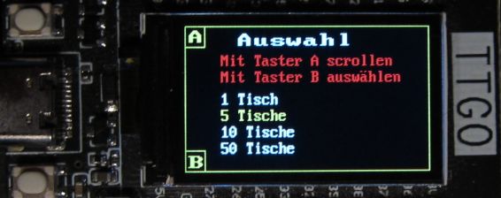

Für unser GPS-Tracking-Programm war bereits ein Menü zur Auswahl der Skalen-Einheit benutzt worden. An dieser Stelle soll ein solches einfaches Menü-Programmteil genauer vorgestellt werden. Es lässt sich leicht auf andere Fälle übertragen. Die Bedienung sollte für den Anwender selbsterklärend sein: mit der Taste A (links oben in Abb. 1) wählt er das gewünschte Item aus; das aktuell angewählte Item ist an der gelben Schriftfarbe zu erkennen. Schließlich wird die Auswahl mit der Taste B (links unten) übernommen.
Abb. 1:
Unser Beispiel aus Abb. 1 funktioniert so: In einer Liste auswahlliste werden die wesentlichen Daten der einzelnen Items gespeichert: Die Elemente dieser Liste bestehen ihrerseits jeweils auch aus einer Liste (im Folgenden Itemliste genannt) mit folgenden Angaben: eine Zahl, ein Text, die x-Position und die y-Position des Items auf dem Display, und zuletzt die Eigenschaft ausgewählt/nicht ausgewählt. Bei unserem Beispiel sehen die einzelnen Elemente der auswahlliste so aus:

Die Struktur der Itemlisten auswahl0, auswahl1, ... ermöglicht es, für jedes Item eine Zahl, einen Text, sowie die Koordinaten des Items auf dem Display vorzugeben. Damit hat der Benutzer einen gewissen Spielraum sowohl in Hinblick auf die angezeigten Inhalte, als auch auf deren Darstellung. Das letzte Element gibt an, ob das Item ausgewählt worden ist (True) oder nicht (False). Im Fall True wird es auf dem Display in gelber Farbe dargestellt.
Die Anzahl der Itemlisten ist durch die Schriftgröße begrenzt. Bei den in Abb. 1 gewählten Schriften passen vier Items gut auf das Display. Wählt man kleinere Schriften für die Fonts font0, font1 und font2 (s. Programm) oder lässt man ggf. auch die Überschrift weg, dann lassen sich deutlich mehr Items auf dem Display unterbringen.

Übrigens: Bei der in Abb. 1 getroffenen Auswahl gibt das Programm als Ergebnis auf dem Terminal die Teil-Liste [5, ' Tische '] aus.
Zum Abschluss noch eine Bemerkung zu den benutzten Fonts: Diese unterscheiden sich nicht nur in der Größe und dem Schriftstil (normal/fett), sondern auch darin, ob sie einen erweiterten Zeichensatz (und damit auch deutsche Sonderzeichen) zur Verfügung stellen oder nicht. (Weiterführende Erläuterungen dazu findet man hier.) In dem oben angeführten Programm besitzt z. B. font1 einen erweiterten Zeichensatz. Damit kann dann das Wort "auswählen" in der Kurzanleitung korrekt auf dem Display angezeigt werden. In unserem Programm wurde dazu der erforderliche Code "\x84' direkt in den entsprechenden Bytestring eingefügt. Wer es bequemer haben möchte, kann die deutschen Sonderzeichen Ä, ä, Ö, ö, Ü, ü und ß in einem Bytestring auch automatisch durch die folgende Funktion ersetzen lassen:
