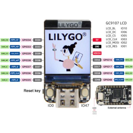

Als Test-Programm diente der folgende Code. Dabei wurden die Parameter für die Pins entsprechend den Angaben der Abbildung 1 vorgenommen; für die übrigen Parameter habe ich diejenigen Werte benutzt, welche auch beim TTGO eingesetzt werden:

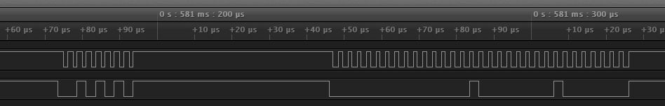

Zunächst habe ich überprüft, ob durch das Hardware-SPI überhaupt Signale an das Display gesendet werden. Dazu habe ich die Signale sck und mosi auf Pins umgeleitet, die für Anschlusskabel zugängig sind. Die Signale habe ich dann mit einem Logik-Analysator angeschaut. Abb. 2 zeigt einen Screenshot; die Signale sehen auf den ersten Blick ganz ordentlich aus, insbesondere waren die Bits in der erwarteten Reihenfolge (MSB zuerst) gesendet worden. Die Ergebnisse waren für Id=1 und Id=2 gleich.

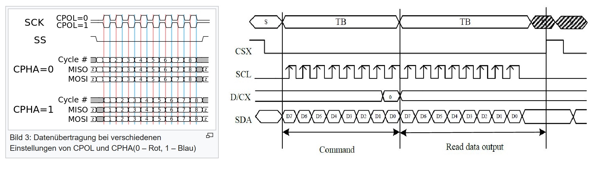

SPI-Protokolle können sich noch in den Parametern "Clock Polarity" (CPOL) und "Clock Phase" (CPHA) unterscheiden (vgl. Abb. 3 links); Details dazu finden Sie hier. Diese können bei der Instanziierung angegeben werden (vgl. https://docs.micropython.org/en/latest/ ... e.SPI.html). Ein Blick in das Datenblatt des GC9107 zeigt, dass das Clock-Signal im Ruhezustand 0 sein soll und die Datenbits bei einer aufsteigenden Flanke von sck/SCL gelesen werden (vgl. Abb. 3 rechts).
Das entspricht den Parameterwerten CPOL = 0 und CPHA = 0; da dies die Standardwerte sind, lassen wir jetzt den beim TTGO bislang benutzten Eintrag "polarity=1" bei der Instanziierung von spi einfach weg:
spi = SPI(1, baudrate=20000000, sck=Pin(3), mosi=Pin(2), miso=Pin(6))
Bei dieser Einstellung werden die einzelnen mosi-Bits bei einer steigenden Flanke des Takt-Signals sck übernommen. Damit funktioniert nun auch das Display des T-QT mit dem Hardware-SPI!
