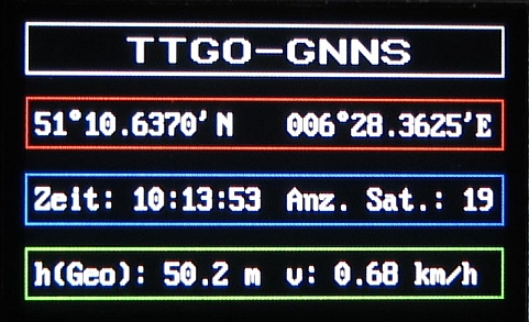

Mit der soeben vorgestellten Klasse können wir recht einfach GNSS-Daten auf dem Display anzeigen lassen (s. Abb. 1).

Die in Abb. 1 aufgeführten Daten entnehmen wir den Datensätzen $GNRMC, $GNGGA und $GNVTG. Die zugehörigen Datensatz-Listen werden im Rahmen einer Endlos-Schleife ermittelt; deren Elemente liefern uns jeweils die gewünschten Parameter:
    RMC_list = gnss.get_data('$GNRMC')
    GGA_list = gnss.get_data('$GNGGA')
    VTG_list = gnss.get_data('$GNVTG')
    # Block 1 (Koordinaten)
    display.rect(0, 35, 239, 24, st7789.RED)
    display.text(font2,N_S_to_degree(RMC_list[2]),5,40)
    display.text(font2, RMC_list[3], 95, 40)
    display.text(font2,E_W_to_degree(RMC_list[4]),130,40)
    display.text(font2, RMC_list[5], 225, 40)
    # Block 2 (Uhrzeit, Anzahl der Satelliten)
    display.rect(0, 70, 239, 24, st7789.BLUE)
    display.text(font2, 'Zeit: ' + time_to_h_min_s(GGA_list[0]), 5, 75)
    display.text(font2, 'Anz. Sat.: ' + GGA_list[6], 130, 75)
    # Block 3 (Höhe bzgl. Geoid, Geschwindigkeit über Grund)
    display.rect(0, 105, 239, 24, st7789.GREEN)
    display.text(font2, 'h(Geo): ' + GGA_list[8] + ' m', 5, 110)
    display.text(font2, 'v: ' + VTG_list[6] + ' km/h', 130, 110)
    sleep(2)
Dabei bietet sich bei einigen Parametern eine Umformatierung an: So schreiben wir statt der (abkürzenden) NMEA-Breiten-Angabe 5110.6341 üblicherweise 51̊ 10,6341'.
