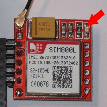

Schon für weniger als 5 € kann man inzwischen GSM/GPRS-Module (inkl. Porto) erwerben. Die Preise variieren allerdings sehr stark je nach benutztem IC und den zusätzlichen Komponenten auf dem Modul. Ich habe mich für eine spartanische Version entschieden (vgl. Abb. 1). Im Wesentlichen sind hier nur die wichtigsten I/O-Anschlüsse des SIM800L-Bausteins herausgeführt; daneben gibt es einen Anschluss für eine Antenne sowie eine Kontroll-LED (dazu später mehr). Die Antenne war übrigens bei meinem Modul mit im Preis inbegriffen.
Achtung: Die Versorgungsspannung des SIM800L darf 4,4 V nicht überschreiten; vorgesehen sind 3,4 V - 4,4 V. Ansonsten kann der Baustein zerstört werden. Die Signalpegel dürfen aber auch 5 V betragen.

Bevor es losgeht, müssen wir noch unsere Mikro-SIM-Karte in die entsprechende Halterung auf der Rückseite des SIM800L hineinschieben. Achtung: Die Kontakte der SIM-Karte müssen dabei nach unten weisen und die Aussparung der SIM-Karte (roter Pfeil) muss beim Einschieben auf Südosten liegen (vgl. Abb. 2).
Wenige Sekunden nachdem das Modul mit Strom versorgt worden ist, fängt die Kontroll-LED (s. Pfeil in Abb. 1) an zu blinken (800 ms Blinkrhythmus).

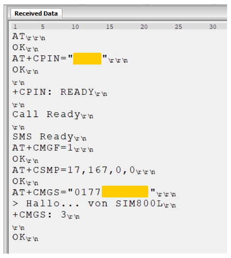

2 Versenden einer SMS mit HTerm
Der folgende Screenshot zeigt, wie man eine SMS versenden kann; dabei wurden die PIN und die Telefonnummer des Adressaten unkenntlich gemacht.
Das Einloggen erfolgt wieder wie oben bereits beschrieben. Mit dem Kommando AT+CMGF=1 wird jetzt das SMS-Format festgelegt:
Select SMS Message Format
Für eine SMS stehen zwei verschieden Formate zur Verfügung: Text-Mode (CMGF=1) und PDU-Mode (CMGF=0). Während der Text-Mode für (reine) Texte benutzt wird, können im PDU-Mode auch binäre Daten, z. B. komprimierte Daten, versendet werden.
Das folgende Kommando AT+CSMP=17,167,0,0 legt einige Parameter für das Text-Format fest:
Set SMS Text Mode Parameters
Bis zu 4 Parameter vom Type Byte können hier gesetzt werden. Dabei kann die Bedeutung einzelner Bits manchmal auch davon abhängen, wie die anderen Bits gesetzt sind. Hier sollen nur die für uns entscheidenden Bits erläutert werden:
1. Parameter (fo)
fo.0=0 und fo.1=0 bedeutet SMS-DELIVER (Versand von Basis-Station an Handy); fo.0=1 und fo.1=0 bedeutet SMS-SUBMIT (Versand von Handy an Basis-Station).
Fo.3=0 und fo.4=1 aktiviert eine Validitätsperiode, wenn ein vp-Wert vorliegt, s. u.
2. Parameter (vp)
Unser Wert von 167 bedeutet eine Periode von 24 Stunden; für diesen Zeitraum wird die SMS zwischengespeichert, wenn der Adressat nicht erreichbar ist. Danach verfällt die SMS.
Mit dem Kommando AT+CMGS=”xxxxxxxxxxx” wird die Telefonnummer des Handys festgelegt, an das die SMS gesendet werden soll. Es erscheint dann in der nächsten Zeile das Eingabe-Prompt>”. Unsere Nachricht (ohne Sonderzeichen wie Ä, Ö, ß, ...) wird nicht mit CR, sondern mit Ctrl-Z abgeschlossen. Deswegen wählen wir jetzt bei Set on enter zunächst die Option None und senden anschließend unseren Text, z. B. Hallo... von SIM800L (ohne Anführungszeichen!). Um jetzt noch das abschließende Steuerzeichen Ctrl-Z zu senden, wählen wir für Type die Option DEC und senden die Zahl 26.

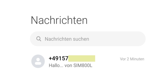

Kurze Zeit später erhalten wir auf unserem Handy die folgende Nachricht:
Abb. 4
