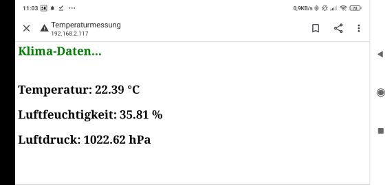

Der Browser meines Handys zeigt die Klima-Seite z. B. so an:
Browser-Screenshot
