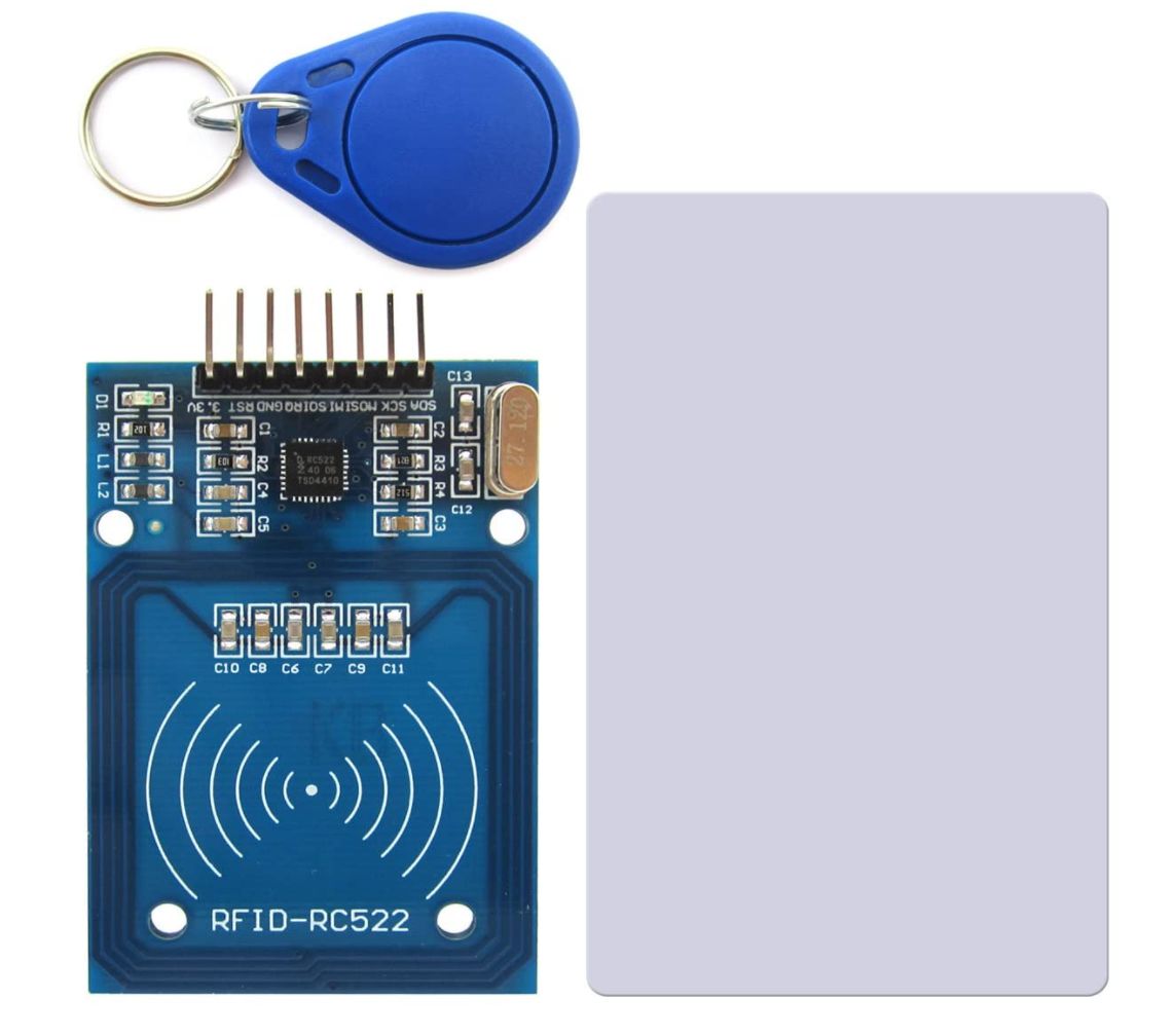

Die Abkürzung RFID steht für Radio Frequency Identification, zu deutsch: „Identifizierung mit Hilfe elektromagnetischer Wellen“. Damit bezeichnet man eine Technologie für Sender-Empfänger-Systeme, mit der man automatisch und berührungslos Objekte und Lebewesen mit Hilfe von Radiowellen identifizieren und lokalisieren kann. In der Abb. 1 ist das im Folgenden behandelte RFID-Modul mitsamt zweier sogenannter Transponder zu sehen, einer RFID-Karte und einem RFID-Chip. Karte und Chip unterscheiden sich nicht in der Funktionalität. Der Einfachheit halber werden wir hier immer nur von “RFID-Karten” oder auch von "Tags" sprechen.
Abb. 1: RFID-Modul, RFID-Karte und -Chip

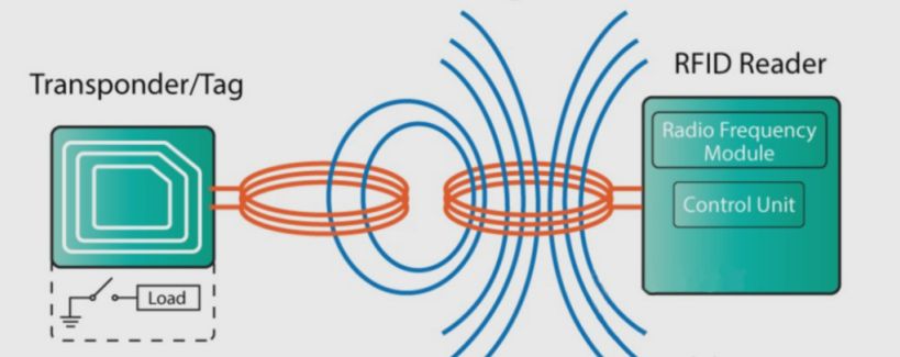

Abb. 2: Energieversorgung und Kommunikation durch elektromagnetische Wellen
Die RFID-Karte besitzt selbst keine elektrische Quelle. Woher bezieht sie nun ihre Energie? Das RFID-Modul strahlt mit seiner spulenartiger Antenne (deutlich in der Abb. 1 zu erkennen) elektromagnetische Wellen aus. Die RFID-Karte empfängt mit ihrer Antenne (vgl. Abb. 2) die vom Modul ausgehenden elektromagnetischen Wellen; ein Teil des daraus resultierenden Wechselstroms wird gleichgerichtet und dient dann zur elektrischen Versorgung der Karte.
Zur Übertragung von Daten werden die elektromagnetischen Wellen moduliert. Sendet das RFID-Modul, wird die sogenannte Miller-Codierung benutzt; hierbei handelt es sich um eine Phasen-Kodierung, die der Manchester-Codierung (vgl. viewtopic.php?f=12&t=76) ähnelt. Sendet die Karte, wird (je nach Übertragungsgeschwindigkeit) die Manchester-Kodierung bzw. BPSK (vgl. z. B. https://de.wikipedia.org/wiki/Phasenumtastung) benutzt. Genauere Informationen zur prinzipiellen Funktionsweise von RFID findet man hier.

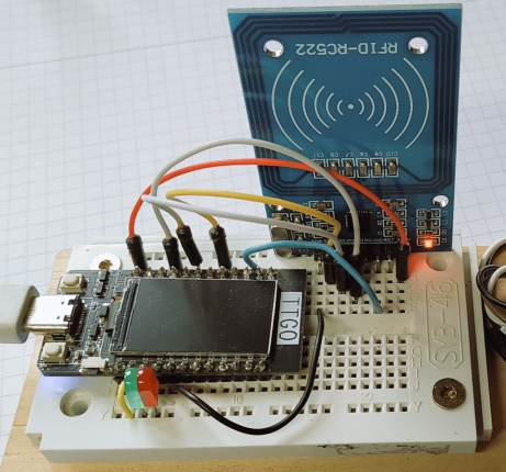

Abb. 3: Aufbau für Zugangskontrolle
Zunächst schließen wir an den TTGO die beiden LEDs an, die grüne an Pin 27, die rote an Pin 26. Wir gehen von unserem bisherigen Programm aus und erweitern es um einige Zeilen für die Zugangskontrolle. Das Programm sieht dann z. B. so aus:
