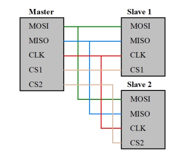

Neben dem Display des "TTGO T-Display" soll auch ein RFID-RC522-Modul betrieben werden. Eigentlich stellt es kein Problem dar, mehrere SPI-Module über SPI anzusteuern. Üblicherweise schließt man hierzu mehrere SPI-Slaves wie in Abb. 1 dargestellt an: Dabei benutzen alle Slaves jeweils einen gemeinsamen Anschluss für MOSI, MISO und SCK am Master; mit welchem Slave der Master gerade kommuniziert, wird durch die unterschiedlichen Chip-Select-Leitungen (CS1 und CS2) festgelegt. Ein Slave wird nur solange angesprochen, wie an seinem CS-Eingang ein Low-Signal anliegt.
Abb. 1: Zwei SPI-Slaves an einem Master
