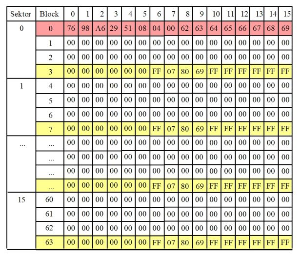

1. Die Struktur des RFID-Karten-Speichers
Auf RFID-Karten lassen sich je nach Typ zwischen 8 Byte und 8 kByte an Daten speichern. Ich benutze hier eine gängige Karte mit 1 kByte Speicherplatz. Ihr Speicherplatz ist wie in Abb. 1 dargestellt strukturiert: Jeweils 16 Byte sind zu einem Block zusammengefasst; vier Blöcke bilden jeweils einen Sektor. Insgesamt gibt es 16 Sektoren (mit den Nummern 0 bis 15). Somit gibt es 16 * 4 = 64 Blöcke (mit den Nummern 0 bis 63). Da jeder Block 16 Bytes besitzt, sind auf der Karte 64 * 16 = 1024 Byte, also genau 1 kByte.
Abb. 1: Datenstruktur einer RFID-Karte
Sämtliche hier angegebenen Daten können von der Karte gelesen werden. Allerdings kann man nicht jede Zelle beschreiben: Bei den rot hinterlegte Daten handelt es sich um Daten des Herstellers; insbesondere bilden die ersten 4 (bzw. 7 Bytes) dieses Blocks den UID. Wenn diese Herstellerdaten verändert werden, ist ein weiterer Zugriff ggf. nicht mehr möglich.
Die gelb hinterlegten Blöcke mit den Nummern 3, 7, 11, ... werden auch Access-Blöcke genannt; sie beinhalten Daten über die Zugriffsrechte auf die zugehörigen Sektoren. Bei diesen Access-Blöcken bilden z. B. die Bytes mit den Nummern 0 bis 5 und die Bytes mit den Nummern 10 bis 15 jeweils einen Zugriffsschlüssel: KeyA bzw. KeyB. KeyA und KeyB bestehen werksseitig beide aus 6 0xFF-Bytes. Über diese Schlüssel erfolgt die Authentifizierung bei einem Schreib- oder Lesevorgang. Das Überschreiben eines Access-Blocks ist möglich, sollte aber unbedingt nur bei hinreichenden Kenntnissen vorgenommen werden.
Beachten Sie: Jeder Sektor hat seine eigenen Schlüssel KeyA und KeyB; auf ein und derselben Karte können also Daten mit unterschiedlichem Schlüssel gespeichert werden. In diesem Beitrag werden wir aber immer mit den werksmäßig vorgegebenen Schlüsseln [0xFF, 0xFF, 0xFF, 0xFF, 0xFF, 0xFF] arbeiten.
