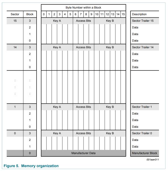

In dem Beitrag Lesen und Schreiben von RFID-Karten wurde der Aufbau des Speichers einer 1K-RFID-Karte (Mifare 1K classic) schon grob dargestellt und erläutert: Der Speicher ist aufgeteilt in 16 Sektoren; jeder dieser Sektoren besteht aus jeweils 4 Blöcken mit den Sektor-Blocknummern 0 bis 3. Insgesamt stehen also 16 * 4 = 64 Blöcke zur Verfügung. Da in jedem Block 16 Bytes gespeichert werden können, stehen auf unserer RFID-Karte 64 * 16 = 1024, also 1 kB zur Verfügung.
Abb. 1: Fig. 5 vom Datasheet
Das von uns benutzte Modul mfrc522.py greift auf die einzelnen Blöcke mit Hilfe einer “globalen” Blocknummer zurück; z. B. benutzt dieses Modul für die Blöcke des Sektors 2 mit den Sektor-Blocknummern 0, 1, 2 und 3 mit die Werte 8, 9, 10 und 11. Diese Blocknummern sind auch in Abb. 1 des oben genannten Beitrags benutzt worden. Diese “globalen” Blocknummern werden wir auch weiterhin benutzen, wenn wir Daten auf die RFID-Karte schreiben oder von ihr lesen, genauer gesagt: wenn wir die read- bzw. write-Methode von der Klasse MFRC522 einsetzen.
In diesem Beitrag werden wir nicht nur darlegen, dass die einzelnen Blöcke unterschiedliche Zugriffsrechte haben können (z. B. nur Lesezugriff); wir werden auch an zwei einfachen Beispielen zeigen, wie man diese Zugriffsrechte ändern kann. Die Zugriffsrechte sind auf der RFID-Karte in den so genannten ACCESS-Bits gespeichert. Diese befinden sich in den Bytes 6, 7 und 8 des Sector Trailers; das sind die Blöcke mit der Sektor-Blocknummer 3. (Die zugehörigen “globalen” Blocknummern sind 3, 7, 11, ...).
Die Zugriffsrechte werden also sektorweise festgelegt; diese Rechtevergabe erfolgt dabei für jeden dieser 4 Blöcke des Sektors einzeln. Damit kann dann z. B. eingestellt werden, dass der Block 2 von Sektor 4 zwar ausgelesen, aber nicht mehr neu beschrieben werden kann (solange man die neuen Zugriffsrechte beibehält).

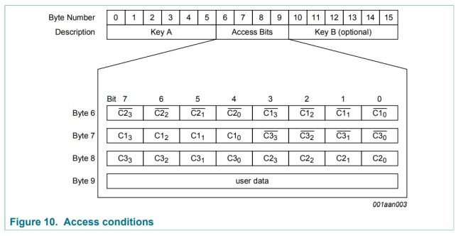

Wenden wir uns nun den Access-Bytes zu. In diesen Bytes werden die Zugriffsbedingungen für jeden Block eines Sektors festgelegt. Dabei sind jedem Block drei Access-Bits zugeordnet; diese werden jeweils mit C1, C2, C3 bezeichnet. Um die Access-Bits für die verschiedenen Blöcke eines Sektors unterscheiden zu können, fügen wir einen Index an. Die Access-Bits für die einzelnen Blöcke werden damit folgendermaßen gekennzeichnet:
Sektor-BlockAccess-Bits
3C13, C23, C33
2C12, C22, C32
1C11, C21, C31
0C10, C20, C30
Aus diesen Bits setzt man nun die Access-Bytes wie in der folgenden Abbildung gezeigt zusammen:
Abb. 2: Fig. 10 vom Datasheet
Dabei ist C13 das invertierte Bit zu C13. Man erkennt gleich: Die einzelnen Access-Bits sind sozusagen in den Access-Bytes doppelt vorhanden, einmal mit dem Originalwert, und einmal invertiert.
Achtung: Wenn (versehentlich) für C13 und C13 derselbe Bitwert eingetragen wird, liegt eine Inkonsistenz vor. In diesem Fall wird der entsprechende Sektor irreversibel blockiert.

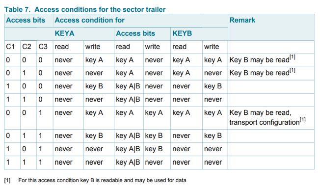

6. Access-Bits für einen Sector Trailer
Auch für den Sector Trailer lassen sich die Zugangsbedingungen neu festlegen. Da hierbei insbesondere auch die Access-Bytes vor Überschreiben geschützt werden können, ist hier besondere Sorgfalt erforderlich!
Die Bedeutung der einzelnen Access-Bit-Muster für den Sector Trailer sind in der folgenden Abb. 3 angegeben:
Abb. 3: Table 7 vom Datasheet
Das Access-Bit-Muster 0 0 1 für den Auslieferungszustand können wir folgendermaßen deuten:
  1. key A ist niemals lesbar.
  2. key A mittels Authentifizierung über key A (neu) beschrieben werden.
  3. Die Access-Bits können mittels Authentifizierung über key A sowohl gelesen als auch (neu) beschrieben werden.
  4. key B kann mittels Authentifizierung über key A sowohl gelesen als auch (neu) beschrieben werden.
