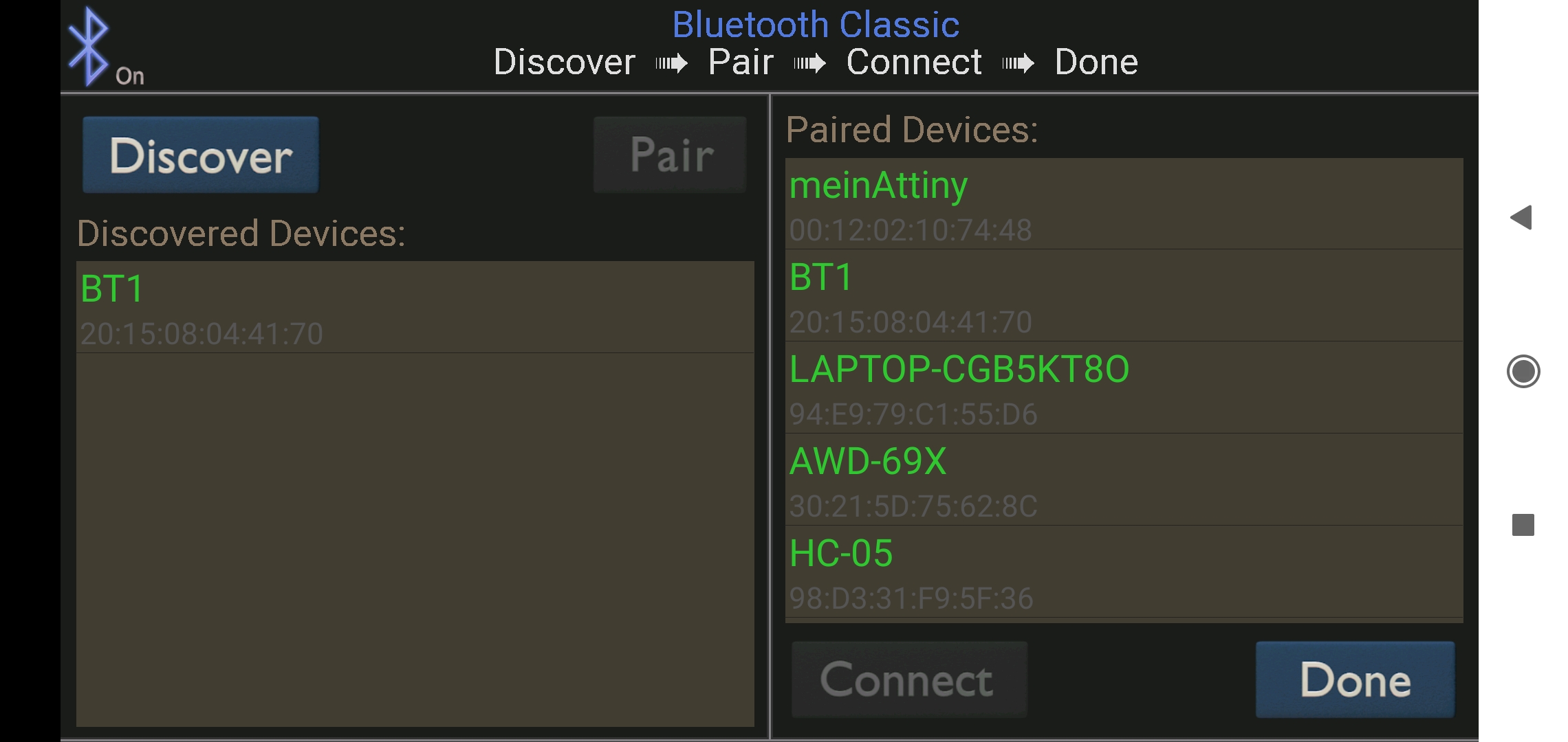

Starten Sie nun die BE-App auf ihrem Handy. Sollte die App sofort die Panel-Ansicht anzeigen, betätigen Sie dort oben rechts die Schaltfläche “Connecting”. Sie gelangen so auf die Startseite; dort wählen Sie die Option “Bluetooth Classic” aus und betätigen die Schaltfläche “Next >“. Mit Hilfe des nächsten Formulars können Sie die Verbindung herstellen: Zunächst muss das Handy das benutzte HC-05-Modul erkennen und in seine Geräteliste aufnehmen; dies bezeichnet man als Pairing (Koppeln). Danach erscheint der Name dieses HC-05-Moduls in der rechten Liste. Wählen Sie hier durch Antippen Ihr Modul aus und stellen Sie die Verbindung her, indem Sie die Schaltfläche “Connect” betätigen. Ist die Verbindung zustande gekommen, wird dies in der oberen Zeile des Formulars angezeigt; gleichzeitig ändert sich das Blinkverhalten der LED. Mehr dazu in meinen Beiträgen https://www.forum.g-heinrichs.de/viewto ... ?f=12&t=57 und https://www.forum.g-heinrichs.de/viewto ... f=16&t=133. Tippen Sie nun zum Abschießen des Verbindens die Schaltfläche “Done”.
Abb. 1: Connecting

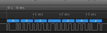

Nun starten wir das Programm auf dem TTGO. Auf dem Terminal und auch in dem Text-Feld der BE-App werden jetzt die Roll-Werte fortlaufend angezeigt. Wenn der Betrag des Roll-Werts über 60 steigt, wird das Programm angehalten. Abb. 2 zeigt das Signal, welches das HC-05-Modul für einen einzigen Messwert an den TTGO sendet.

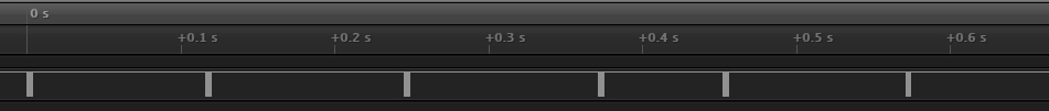

Wie regelmäßig gelangen nun die vom Handy gemessenen Roll-Werte zum TTGO? Um diese Frage zu beantworten, habe ich die RxD-Signale beim TTGO mit einem Logik-Analysator aufgezeichnet. Dabei stellte sich heraus, dass das vorgegebene Zeitintervall von 100 ms nur sehr grob eingehalten wurde (vgl. Abb. 3).
