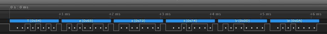

Zur Kontrolle schließen wir den Pin B.1 an den Eingang eines Logik-Analysators an und führen eines Messung durch. Abb. 2 zeigt das Diagramm des seriellen Signals mitsamt einer Auswertung (entsprechend der oben angegebenen Spezifikationen). Hier wurde die Zeichenkette offensichtlich korrekt übertragen.

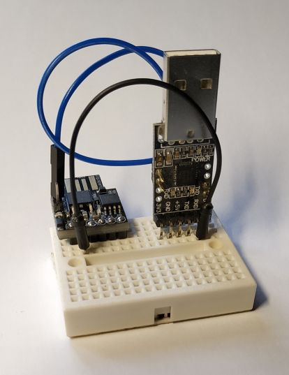

Wir trennen jetzt den Digispark vom PC. Nun verbinden wir den Pin B.1 des Attiny85 mit dem RxD-Eingang eines TTL-Seriell-USB-Adapters. Außerdem verbinden wir die beiden Masse-Anschlüsse (GND) von Digispark und dem Adapter (s. Abb. 1).

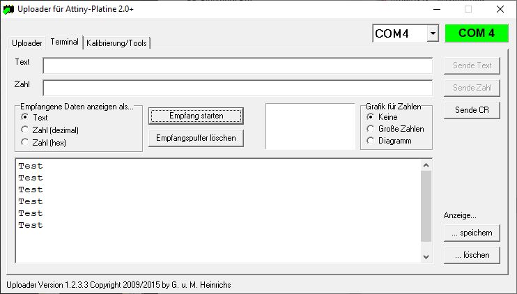

Der Adapter wird anschließend über ein USB-Kabel mit dem PC verbunden; dieser sieht den Adapter als serielle Schnittstelle (COM) an. Wir öffnen nun unser Terminal-Programm (mit der COM-Nr des Adapters) und konfigurieren das Terminal-Programm mit denselben Spezifikationen, wie sie beim open-Befehl benutzt worden sind. Wenn wir das Terminal vom Uploader-Programm (Download) benutzen, sind diese Einstellung schon vorgegeben.
Nun versorgen wir den Digispark über eine externe Quelle (z. B. eine Powerbank, nicht über einen PC) mit Strom. Dann aktivieren wir den Empfang beim Terminal. Abb. 3 zeigt das Ergebnis.
