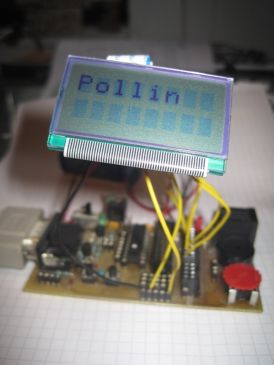

Bei der Firma Pollin gibt es ein kleines LCD für unter 1 Euro zu kaufen (LCD-Modul C0802-04). Es kann zwar nur 2 Zeilen mit jeweils 8 Zeichen anzeigen, es ist aber kompatibel zum Hitachi-Standard HD47780 und kann damit problemlos mit unserer Attiny-Platine und BASCOM angesteuert werden, vgl. https://www.g-heinrichs.de/attiny/ppt/lcd.ppt.
Pollin-Display an Attiny-Platine
Ein Test zeigt, dass das Kontrastsignal V0 auf Masse gelegt werden kann. Mit der Pinbelegung
Pin      Bedeutung      Attiny
1        GND            GND
2        +5V            +5V
3        V0             GND
4        R/S            B6
5        R/W            GND
6        E              B4
7        D4             B0
8        D5             B1
9        D6             B2
10       D7             B3
kann dann zur Konfiguration des LCDs die übliche LCD-Vorlagedatei (vgl. obigen Link) benutzt werden:
Config Lcd = 16 * 2                                         'LCD konfigurieren: 16 korrekt!
Config Lcdpin = Pin , Db4 = Portb.0 , Db5 = Portb.1 , Db6 = Portb.2 , Db7 = Portb.3 , E = Portb.4 , Rs = Portb.6
Cursor Off
cls
Kleiner, aber wichtiger Tipp: Wenn Sie das LCD von Pollin erwerben wollen, kaufen Sie direkt die zugehörige Flexprint-Buchse für 30 Cent dazu. Biegen Sie deren Stifte etwas auseinander und löten Sie dann die Kabel zur Verbindung mit der Attiny-Platine an.
