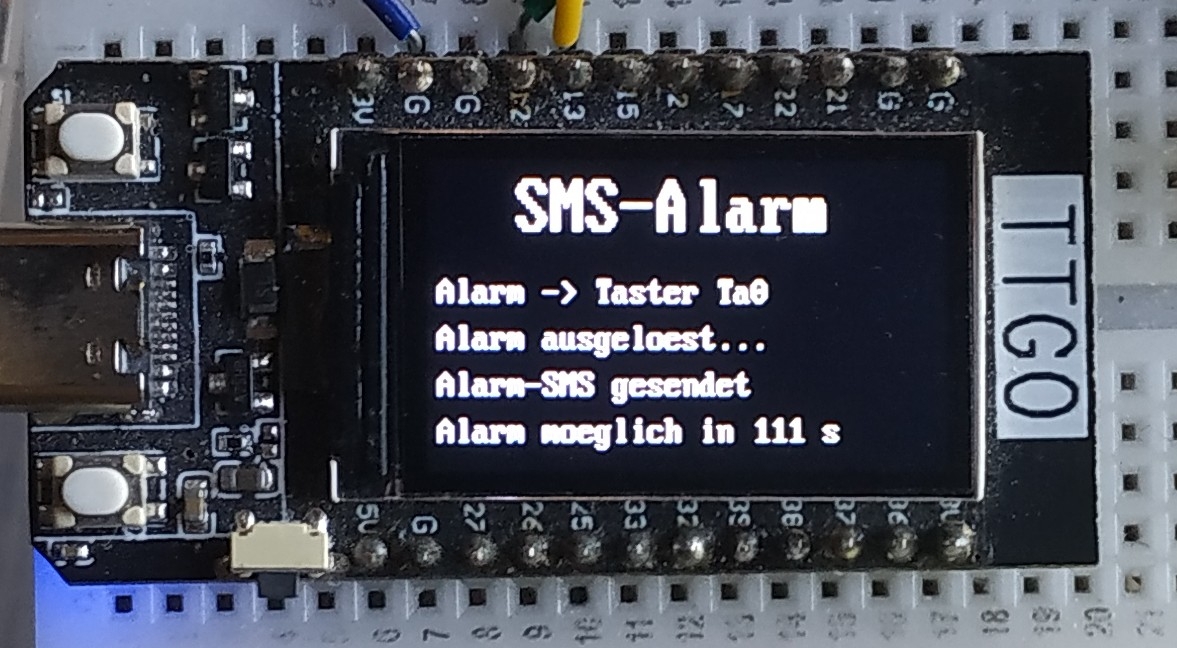

Im Kapitel 3 habe ich dargestellt, wie man mithilfe eines Terminals eine SMS über das SIM800L-Modul versenden kann. Nun möchte ich zeigen, wie eine Alarm-SMS von unserem TTGO verschickt werden kann, wenn z. B. eine Bewegung mit einem PIR-Bewegungsmelder registriert wird.
Im Folgenden soll der Alarm der Einfachheit halber durch Betätigen des Tasters Ta0 des TTGO ausgelöst werden. Es dürfte keine größeren Probleme bereiten, das Programm so abzuändern, dass der Alarm auch durch andere Sensoren ausgelöst werden kann.
Das Programm baut im Wesentlichen auf dem Programm des letzten Kapitels auf. Damit es auch ohne Entwicklungsumgebung eingesetzt werden kann, werden jetzt die wichtigsten Informationen für den Anwender auch auf dem Display angezeigt.
Außerdem wird berücksichtigt, dass die Verbindung zwischen dem SIM800L-Modul und dem GSM-Netz nicht unbedingt schon beim ersten Versuch zustande kommt oder auch nach einem Einloggen wieder abbrechen kann; mit diesem Problem war ich manchmal konfrontiert, weil in meinem Arbeitszimmer das benutzte GSM-Netz recht schwach ist. So kann es vorkommen, dass das vom SIM800L-Modul gesendete Signal nicht von dem benutzten Netz registriert wird oder umgekehrt die vom Funkmast abgestrahlten Antworten nicht oder nur teilweise von meinem Modul empfangen werden konnten. In solchen Fällen wird in der response-Funktion die globale Variable time-out-flag auf True gesetzt; dann wird erneut versucht, die Alarm-SMS zu senden. Wie viele Versuche maximal durchgeführt werden, wird in der Variable max_count festgelegt.
Wird der Alarm z. B. durch einen Bewegungs-/Näherungs-Sensor ausgelöst, muss beachtet werden, dass ggf. in rascher Folge Alarm-Signale beim TTGO ankommen. Damit nun keine riesige Flut von Nachrichten an das Handy gesendet wird, werden nach einem Alarm-Ereignis für eine gewisse Zeitspanne delay_after_alarm keine SMS gesendet.
Weitere Hinweise zur Funktionsweise des Programms finden Sie in den Kommentaren des folgenden Listings.

Abb. 5
